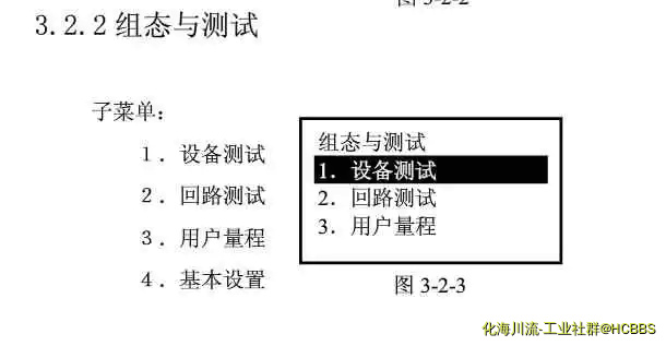

发表于 2017-10-16 22:22:26
具体怎么用能不能说下呢,让我瞻仰一下  详情 回复 发表于 2017-10-17 08:02
陈晓彬VIP会员 VIP会员 | 显示全部楼层       最后访问IP福建省
ssln123 发表于 2017-10-16 22:22
有回路测试功能,相当于给信号。
具体怎么用能不能说下呢,让我瞻仰一下
发表于 2017-10-17 08:02:10
见图  详情 回复 发表于 2017-10-18 17:02
ゞ①點ゞVIP会员 VIP会员 | 显示全部楼层       最后访问IP四川省
陈晓彬 发表于 2017-10-17 08:02
具体怎么用能不能说下呢,让我瞻仰一下
这个你首先要有手操器,或是其它的手持设备,现在有好多手持设备都可以完成这样的操作。
先和仪表建立通讯,如果是中文的设备,应该是“回路测试”字样的菜单。
如果是艾默生的475手操器,应该是“Loop Test"字样的菜单。
可以配合电流表一起使用,进入后菜单后,里边会有4mA、20mA字样,有的还有其它选项,选择你想要模拟的假信号电流值,也可以选择其它,自己自定义输入其它电流值。选择后,电流表会测到和你选择电流一样的数值。系统也会显示相对应的数据,当然是假数据。比如你选择4mA,电流表会显示4,系统会显示0或是0%。选择20mA,电流表显示20,系统显示最大或100%,12mA对应一半。
有些仪表,做这个操作,在就地显示会显示一些特殊的字样或是代码,比如 FIXed、FIX等,要注意的是,如果做了这个操作,那么一定要在菜单里选择结束,不然的话,仪表可能会一直输出在这个值。要选择结束而不是单单 的把手操器和仪表断开。
做这样的测试,可以检测线路对应有卡件是否一致,现场和系统是否一致,仪表显示输出和系统是否一致,仪表模拟输出模块是否正常工作,仪表端量程设置是否和系统一致等等内容。
发表于 2017-10-17 18:24:32
具体怎么用能不能说下呢,让我瞻仰一下
见图
发表于 2017-10-18 17:02:52
