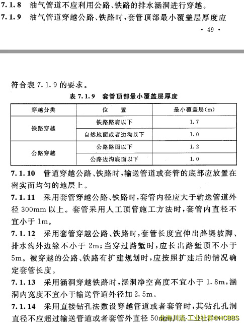

最近碰到配管安装中的一个问题:汽柴油火车装车管线需跨越企业铁路专用线。找了一下相关的标准,似乎也没有专门的说法。请问各位海友,有没有可燃液体管线地下穿管的相关规定?或者是铁路上方跨越的相关规定?
请知道的海友指点一下,谢谢!!

不知能否参照一下GB50316

执行50316第八章就可以

谢谢,从《工业金属管道设计规范》里找到了我需要的一部分,上传以供大家参考  详情 回复 发表于 2017-10-16 13:09

建议您按《GB 50160-2008石油化工企业设计防火规范》7.1.2的规定。供您参考
7.1.2 管道及其桁架跨越厂内铁路线的净空高度不应小于5.5m;跨越厂内道路的净空高度不应小于5m。在跨越铁路或道路的可燃气体、液化烃和可燃液体管道上不应设置阀门及易发生泄漏的管道附件。

在《石油库设计规范》(GB50074-2014)中找到了最终的答案,9.2.9、9.2.10 规定了库外管道穿越、跨越工程的一些详细规定。现把相关的规范上传,以备需要的人下载参考使用!@
