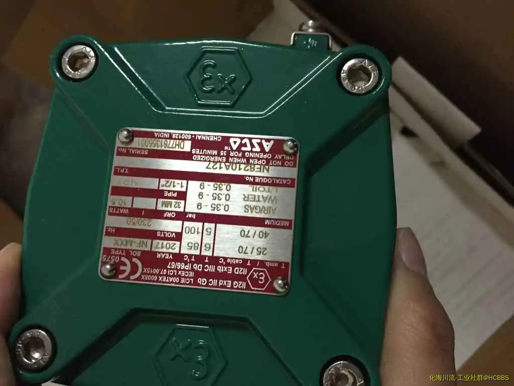

[求助] 这个ASCO阀门是什么防爆等级?
2.1K |4
跳转到指定楼层
mefanfineVIP会员 VIP会员 | 只看该作者 回帖奖励 |倒序浏览 |阅读模式       最后访问IP上海市
简介--一直对防爆等级很困扰,看的云里雾里的,现在又碰到这个ASCO阀门的,业主要求DⅡBT4,是否满足呢?-登录查看全文

简介--这个相当于dIICT5~dIICT6,爆炸性气体环境用设备,应高于要求。-登录查看全文

简介--看这个ASCO的标签,有IIC、T6(85摄氏度)以及T5(100摄氏度),ⅡC可适用于ⅡA、ⅡB的使用条件,且设备最高表面温度小于T4(135摄氏度)~~所以可以使用~~ ...-登录查看全文

简介--Ameba 发表于 2017-10-14 21:02 看这个ASCO的标签,有IIC、T6(85摄氏度)以及T5(100摄氏度),ⅡC可适用于ⅡA、ⅡB的使用条件,且设备最 ... 非常感谢-登录查看全文

简介--2c高于2b,可以使用。T4小于135度,也满足。-登录查看全文
