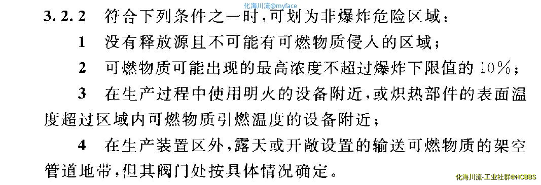

工业设计中,空分界区一般不划为爆炸危险区,空分界区的分析小屋内部由于安装有色谱仪并用氢气做燃料气,应如何划定分区?内部仪表和电气设备是否需要全部考虑防爆?

小屋内是密闭空间,有可燃气聚集的可能性是存在的,按防爆一区或二区设计,小屋内采用相应的防爆电气,并带有安全检测系统,当危险潜在因素出现时,对小屋进行强制通风。
您可以参考国标和化工标准中分析小屋的标准。

通常情况下,空分厂家只考虑色谱仪和电磁阀采用防爆型,增加氢气检测器和排风扇换气,其他不采用防爆措施?是否符合规范?

没有什么通常情况下,都是以具体情况来确定。

我了解过几家空分厂,如法液空、杭氧、开空等均不把小屋內作为2区考虑。只围绕色谱釆取措施。

如果装了氢气泄漏检测,说明厂家也觉得是可能泄漏的,那对照标准,是否达到第2条的要求呢?
