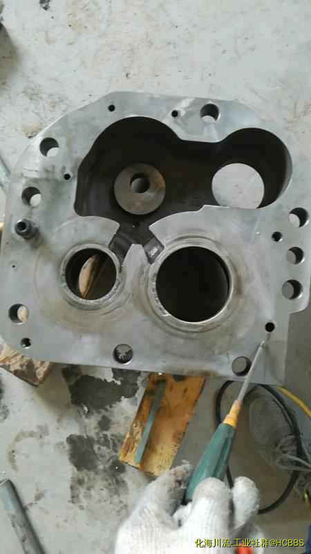

抱死对于喷油螺杆压缩机是梦魇,请问压缩机抱死会是什么原因造成的?(下图为刚刚抱死的一台汉钟压缩机)

1、机头排气端间隙不良。用户使用一两个重负荷工作日,发生卡死情况后,故障在拆检时通过测量间隙值应很容易判定。
2、机头进气端间隙不良卡死。由于机头进气端的间隙是由机头生产厂确定,而进气间隙与排气间隙相比要大许多,所以出现进气端卡死几率较小。对大多数机型而言,在进气口用肉眼即能看到进气端是否有烧结现象。此故障产生的原因大多是由于油的原因使排气端定位轴承磨损过大,转子向进气端轴向位移造成进气端间隙过小。也可能由于排气端定位螺母松动而产生转子向进气端轴向位移,造成进气端间隙过小甚至金属直接刮碰(一般常见于自行修理的机头,定位螺母锁紧力矩不当或螺纹密封胶型号不对)。
3、反转卡死。由于绝大多数螺杆机均是单向定位,正常工作时,圆锥推力轴承承受了压缩空气向进气端推动转子的作用力并保证了排气间隙。当反转时,压缩空气产生的推力会将转子推向排气端,造成金属接触烧结而卡死。虽然大多数机头均设计有反向浮动定位的碟形簧等以平衡此推力,但仅允许短时间空载反转,以确定正确旋转方向。整机厂均设计有防止反转的相应保护,所以一般只有在保护失灵,或更换电机接线、更换开关等时发生。
4、润滑油原因
a.长期停用(包括运输),压缩机配件机头内部油量不足,造成瞬间缺油,导致卡死,所以长期停机的设备要先往机头内加足量的油,再启动设备;
b.运行的机器供油不足,包括润滑油更换或添加不及时,或油路堵塞、泄露,导致机头缺油卡死;
c.油位过低导致螺杆转子两端的轴承在运行过程中失去润滑,造成轴承严重磨损使阴阳
螺杆发生摩擦卡(抱)死。
d.润滑油中杂质太多。可能是使用者未及时换油,油质不好,混用油或油太脏等原因造成机头冷却不良,油积碳使转子与机壳烧结在一起,多发生在转子排气端面与机壳或转子轴外圆与机壳内孔部位。所以选润滑油、更换润滑油比较关键,使用劣质润滑油或超期使用时更容易发生此类事故。
5、压缩机轴承老化磨损严重
检测轴承磨损程度可以在轴承没拆下时,拨动轴承内下侧滚针或滚珠,如能轻松拨动说明需要更换了。随着压缩机运行时间的推移,压缩机机头大修轴承必然会产生磨损,从而导致螺杆产生轴向窜动值及径向窜动值增大,该变化会让螺杆与螺杆之间、螺杆与主机壳体及前后端面之间的间隙发生变化。
该间隙变化在轴承寿命期限内是正常的、允许的,而由此产生的压缩机产气量衰减及传动电机负荷增加也是正常的、允许的。但是,当螺杆压缩机配件轴承磨损及主机配合间隙超过允许的极限量后,就可能发生严重后果。
6、异物进入卡死。多见于维护时不注意,异物从进气口吸入,造成卡死。个别的也有油滤损坏,较大杂质颗粒从喷油口进入卡死,对于较大的带齿轮的机头,也有齿轮损坏而脱落的齿渣经回油口吸入吸气腔造成转子卡死。在维修此类机头时一般在回油口加一铜网,以避免齿轮损坏时故障扩大。
7、齿轮卡死。由于带齿轮的机头其齿轮靠专门的喷油孔喷油润滑冷却,所以当油质不好时,很容易造成喷油孔积炭、堵死,从而使齿轮卡死。
螺杆压缩机机头出现卡死的故障时,首先要将电动机与空压机机头脱开,检查单独转动机头以确认是否已卡死,此故障为严重故障,建议用户不要自行拆卸,可及时与经销商、厂家联系以确定修理方案。进行保养维护螺杆压缩机,有助于延长空气压缩机的使用寿命,空气压缩机的保养维护也是一项重要的开支,所以要请专业的压缩机操作人员进行。
压缩机机头卡死主要的解决方法有:(1)化学物品清洗后拆检;(2)手动拆检;(3)液压法拆检;(4)电解法拆检。
