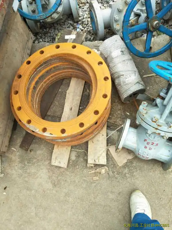

这是法兰吗?平常怎么使用?谢谢,请大家说说,加分

板式平焊法兰,含在钢管两头

就是碳钢的平焊法兰,看这锈迹斑斑的,淋过雨了吧

法兰,焊在钢管上,用于管道连接和阀门安装。

板式平焊法兰(PL),密封形式FF,适用于class150以下压力等级

密封形式是RF,FF是全平面的  详情 回复 发表于 2017-10-12 09:36

密封形式是RF,FF是全平面的

平面法兰,将管道插里面焊接

板式平焊法兰 RF 看这锈的应该是碳钢材质 低压的

这个是生锈的法兰,锈成这个样子,绣的这么匀称,还是很有难度的,这么做到的;锈到这个地步,基本上已经没用了,特别的密封面,肯定密封不住的,如果非要用,拿过去除锈,看能不能用在水管道上面;

普通平焊法兰,钢管套在里面焊,需要任何法兰和锻件可以联系我

带水线的,是法兰,没毛病。目测属于低压的平焊法兰。

承插平焊法兰 RF密封面
