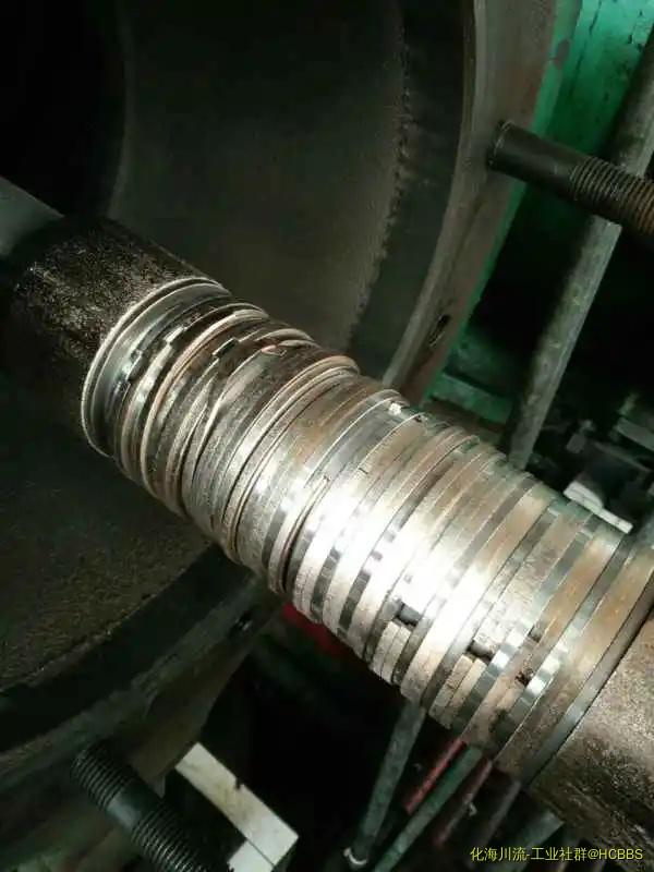

公司的往复式压缩机(共六段)m12.m20无油润滑改造后,高压段5.6段的活塞环磨损严重,使用寿命只有15天左右(两台m12,其中1#m12改造后已经完好运行几个月了,2#m12和刚大修完成的m20六段磨损严重),已经排除冷却水的问题(冷却水管路全部重新拆开高压水枪清洗过),貌似前段时间还发现2#m12的六段缸缸径居然变小了,已经送上海去处理,活塞环材质应该是聚四氟乙烯塑料。同样的组装同样的操作,也看了厂家的技术要求这类的东西,领导们也研究了很久,希望大家给点意见。
