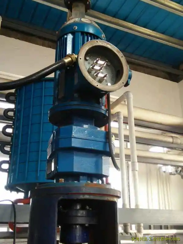

IMG20171008091341.webp 安装防爆电机可以拆开接线盖吗?  拆开再自行盖上,防爆等级怎么保证?谢谢!

肯定要拆开啊,不拆怎么接线呢?接线盖上带有O型密封圈,螺丝上紧之后可以密封的。接线处也有橡胶塞,如果觉得空隙过大还可以用防爆泥把缝隙填满

有相关规范的。主要的也是重要的措施就是对电缆接线端盒、电缆进出口密封;另外就是按照规定的接线方式接入电源,设备外壳静电接地。

防爆电机接线盒拆开后再投入,密封是必不可少的。

穿线的地方加防爆胶泥封堵

老大,不拆盖怎么接线?接好线之后,确认密封圈完好,再原样复位即可。
