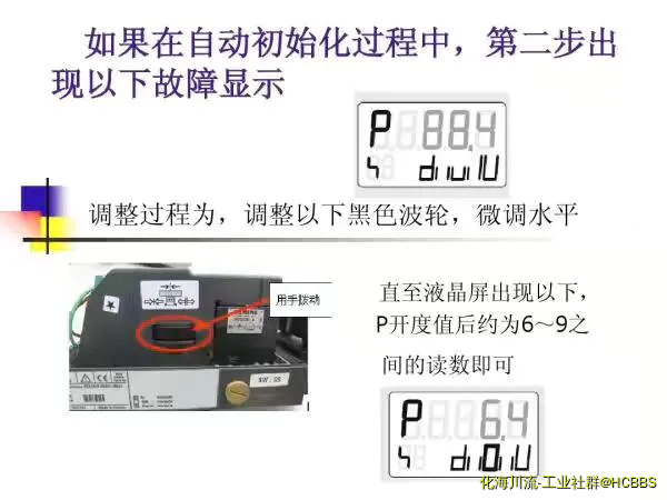

原来有个西门子定位器现场显示屏不亮了,测得有24V,新换一个,但切换不到自动上,请大神指教

故障一样,按方法执行仍然未解决

应该是进水了导致主板或者压电阀阀故障(内部零件),我公司有这种情况,整体更换一台

严格按说明书调校无果,那就换台新的吧,因为不一定就光电路板有问题,压电阀也可能有故障。
