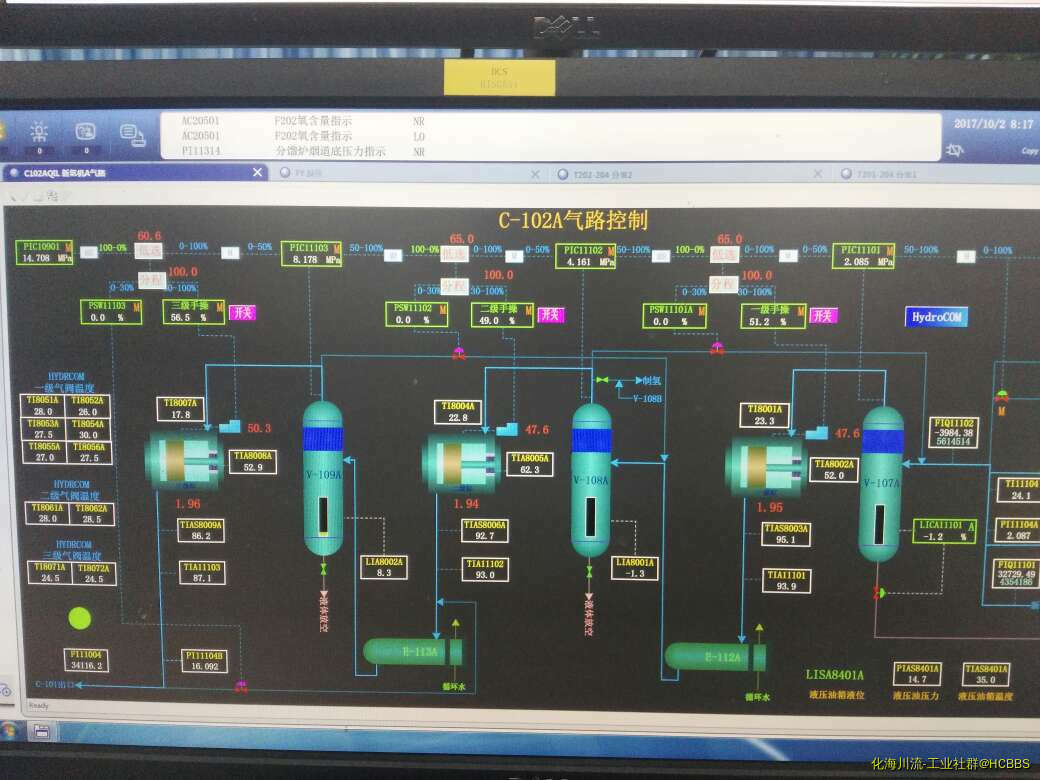

无级气量控制系统如何投入自动控制?

手动调稳定后直接投自动就可以了吧好像,我们的是只调一级,二级无极气量调节系统根据一二级出口压力自动调节,调节至一二级压缩比相同

可以找厂家要标准的操作规程,大体思路是:
通过一级手操计算出低选值,然后通过低选值计算出PIC11101的手动输出值,然后把一级手操值打自动、回流手操PSM11101A打自动,运行平稳后再把PIC11101打自动,同理二级、三级一块打自动。
希望可以帮到你
