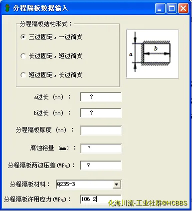

例:浮头式换热器公称直径700的换热器管箱,管箱形式为封头管箱,管箱短节长度500mm,管程腐蚀裕量为2mm。
问题:
1、截图中换热器隔板的a和b的边长分别是多少?(a需要取封头的曲面长度吗?)
2、腐蚀裕量应该是选2mm还是4mm?
3、分程隔板两边压差应该如何确定?
4、另外,在计算后端筒体法时怎么还会出现一个分程隔板截面积呢?
5、图中分程隔板数据输入,只能输入一端隔板啊,如果四管程的话,浮头隔板怎么输入数据呢?

隔板考虑双侧腐蚀,所以腐蚀应该是4。不过我没更新到这个版本,所以不知道他会不会默认乘以2。这个得看计算书。

三边固定时,a取得是设备内径,b取得是管箱隔板轴向长度,也就是说b要算到封头里面。因为b和最终厚度是正比关系,所以取大值没问题,关于多块隔板的情况,这个需要选取一个最大厚度,也就是说得分别计算。因为一般来说每腔隔板受到的压差是不一样的。至于压差怎么计算,可以和传热计算的要,他们的计算过程有提现每一程的压差。可以认为总压差为管程进出口压差。总压差分配到每一程的压差值有一个保守公式。好像是看经过了几次衰减。我得再查查。

关于第四条,是SW6新版新出来的,查了下更新目录,那个应该是用于计算垫片反力的
