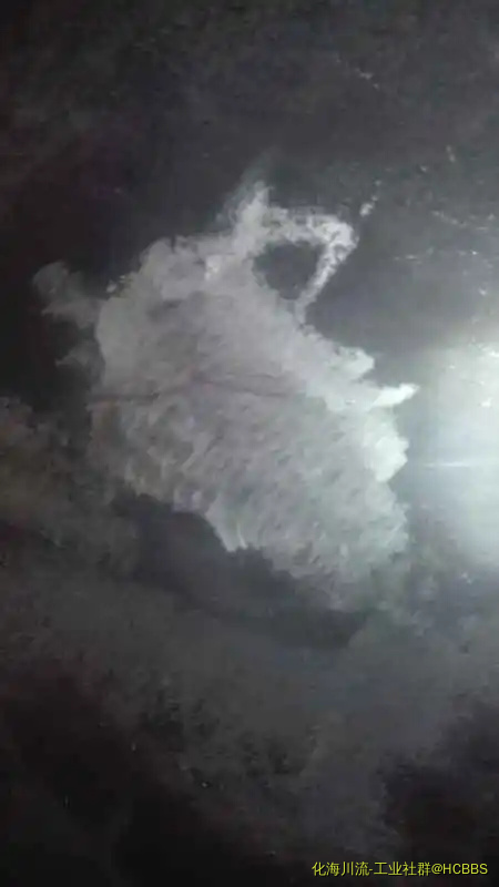

[求助] 31603封头使用中出现放射状裂纹,有图
2.5K |12
guu_danVIP会员 VIP会员 | 显示全部楼层 |阅读模式       最后访问IP江苏省
我们单位生产4台反应釜。材料为31603,介质片碱,异戊醇,水,工作温度150度,工作压力-0.01到0.15Mpa,现在其中一台出现图片中的问题,有2个凹坑,磨平后着色探伤有放射状裂纹,请问是什么原因?

材料存放,加工使用,不规范。受到污染。

应力腐蚀裂纹

应力腐蚀,应该是由卤素离子吧

xlxuiin 发表于 2017-9-28 16:12
材料存放,加工使用,不规范。受到污染。
比如什么污染?我们要寻找原因

guu_dan楼主 VIP会员 VIP会员 | 显示全部楼层       最后访问IP江苏省
zhong181 发表于 2017-9-28 21:29
应力腐蚀,应该是由卤素离子吧
卤素离子怎么产生的?我们需要寻找原因,会不会是氢白点引起的氢脆或碱脆

应该是碱脆,温度也有点高。

我理解,封头成型过程中出现铁素体或马氏体量过多,造成裂纹现象。所以在封头的制造过程中,应严格控制封头中铁素体含量,以不超过5%为合格,否则以后使用过程中会出现麻烦。

逐项分析选材、封头加工制造、设备组装焊接、生产运行各阶段影响因素,逐项排查,找出最用可能的几项影响因素。分析、评判,研究解决措施和方案。
1. 材料本身的问题
2. 封头加工制造的质量控制
3. 设备组焊时的吊装辅件焊接清除
4. 使用工况和操作的检查

做金相,打硬度,pH多少。300不锈钢碱脆裂纹跟氯离子应力腐蚀裂纹很相似。

这个问题是材料的问题;你购买的是小厂生产的板材;如果你用太钢或者宝钢的板材就不会有这个现象

封头中铁离子含量超标了吧
