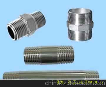

zhaojiaqin888楼主 | 显示全部楼层       最后访问IP北京市
六角头螺纹短接是这样的

技术顾问组(海友)  |  头衔:  【海川资深技术人员】
zhaojiaqin888 发表于 2017-9-29 13:31
B16.11和14383是一样的,里面没有这个品种呀
BS 3799-1974
发表于 2017-9-29 13:38:35
这个行,谢谢!
