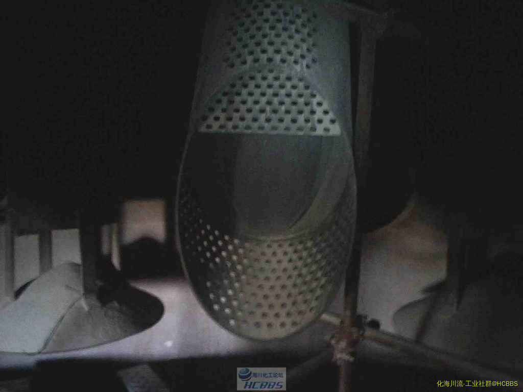

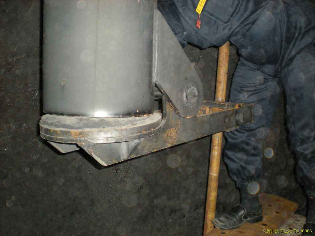

再生器翼阀照片,请看看。

在清晰些,多方位拍几张更好

重锤式翼阀用在沉降器还是再生器啊
发表于 2017-9-27 11:02:38
重锤翼阀用在沉降器容易结焦,大多数两器还是用舌板翼阀和防倒锥。
发表于 2017-9-27 11:51:07
原来我们用在清油沉降器里面,现在改成练重油了,换成翼阀了  详情 回复 发表于 2017-9-28 08:08

原来我们用在轻油沉降器里面,现在改成炼重油了,换成翼阀了

上图重锤阀 下图是翼阀

上图重锤阀 下图是翼阀
