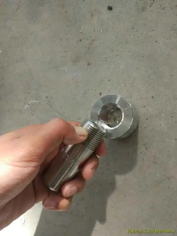

[求助] 导淋焊接的是丝头,但是不能用聚四氟乙烯带缠
1.6K |6
朝哥VIP会员 VIP会员 | 显示全部楼层 |阅读模式       最后访问IP陕西省
如图,这是系统管道的导淋丝头,一头加官帽密封,通常密封用的是聚四氟乙烯带,但因该丝头在管道上的工作温度下已经超过550摄氏度,求大神推荐更适合的材料 微信图片_20170926210336.webp 微信图片_20170926210331.jpg

这个还真没有遇到过,平常用的麻和生料带

如果就用生料带呢?虽然会出现融化的现象,但是也是融化在里面的阿,这样会不会增加密封性呢?

铜垫片

铜垫片或者用石棉绳

用的是Rc锥管螺纹,不要加任何东西,加工精度要保证
