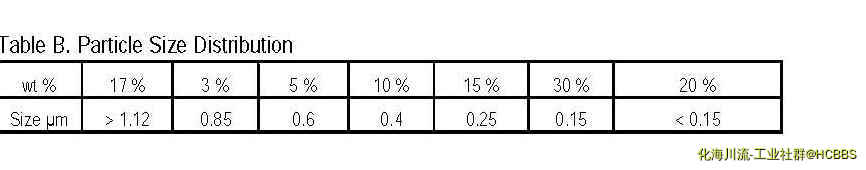

     其中,气流中携带的ABS粉末粒度分布如下:
wt%:                    17%      3%     5%   10%   15%    30%   20%
当量尺寸(微米):1.12+   0.85   0.6    0.4      0.25    0.15    0.15—
发表于 2017-9-26 20:25:17
参与人数 1财富 +1 收起 理由
江上山人 + 1 积极参与
当量尺寸(微米):1.12+   0.85   0.6    0.4      0.25     0.15    小于0.15
