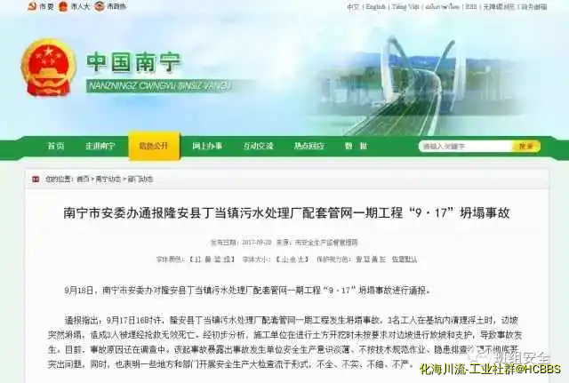

2017年9月17日16时许,隆安县丁当镇污水处理厂配套管网一期工程发生坍塌事故,3名工人在基坑内清理浮土时,边坡突然坍塌,造成3人被埋,经抢救无效死亡。经初步分析,施工单位在进行土方开挖时未按要求对边坡进行放坡和支护,导致事故发生。目前,事故原因还在调查中。
现场照片
该起事故暴露出事故发生单位安全生产意识淡薄、不按技术规范作业、隐患排查治理不彻底等突出问题。
