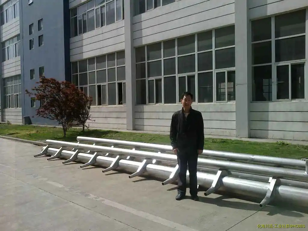

关于曝气。
MBR曝气。现在曝气效果不理想,出气不均匀,不能很好的冲洗膜丝。
请教下,谁知道曝气管怎么布置,才能使得出来的气,能在曝气管布置的范围内,使上面的水均匀的抖动。

我们这个是MBR池子用的。业绩众多。有大有小的

谢谢,我需要的不是这种形式的  详情 回复 发表于 2017-10-30 14:58

MBR每组膜架底部接一根曝气管,均匀排列曝气支管就可以了,不知道你们MBR膜是什么形式的,怎么排布,肯定越均匀越好
发表于 2017-10-3 11:28:59
就是你说的那种排布,问题是怎么排布才算均匀呢  详情 回复 发表于 2017-10-30 14:58
谢谢,我需要的不是这种形式的

一米阳光1234 发表于 2017-10-3 11:28
MBR每组膜架底部接一根曝气管,均匀排列曝气支管就可以了,不知道你们MBR膜是什么形式的,怎么排布,肯定越 ...

建议找环保公司来做,业主不要自行加工
虽然难度不大,但毕竟是个技术活
选择管式曝气,微孔爆气,还是其他爆气形式
然后在结合池子的形状,水质情况,进出水指标,确定持续时间等等之后,再进行详细设计

MBR曝气一般都是采用穿孔曝气形式,开孔不要开的过大,不然会导致曝气不均,还有就是风机的选择。
发表于 2018-3-7 10:28:00
还有我们不采用曝气软管,软管的气阻太大。曝气强度不够  详情 回复 发表于 2018-3-7 10:54
曝气的主要设计依据是不是曝气孔的初始气速?  详情 回复 发表于 2018-3-7 10:53
