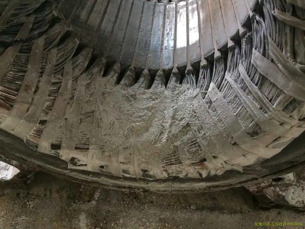

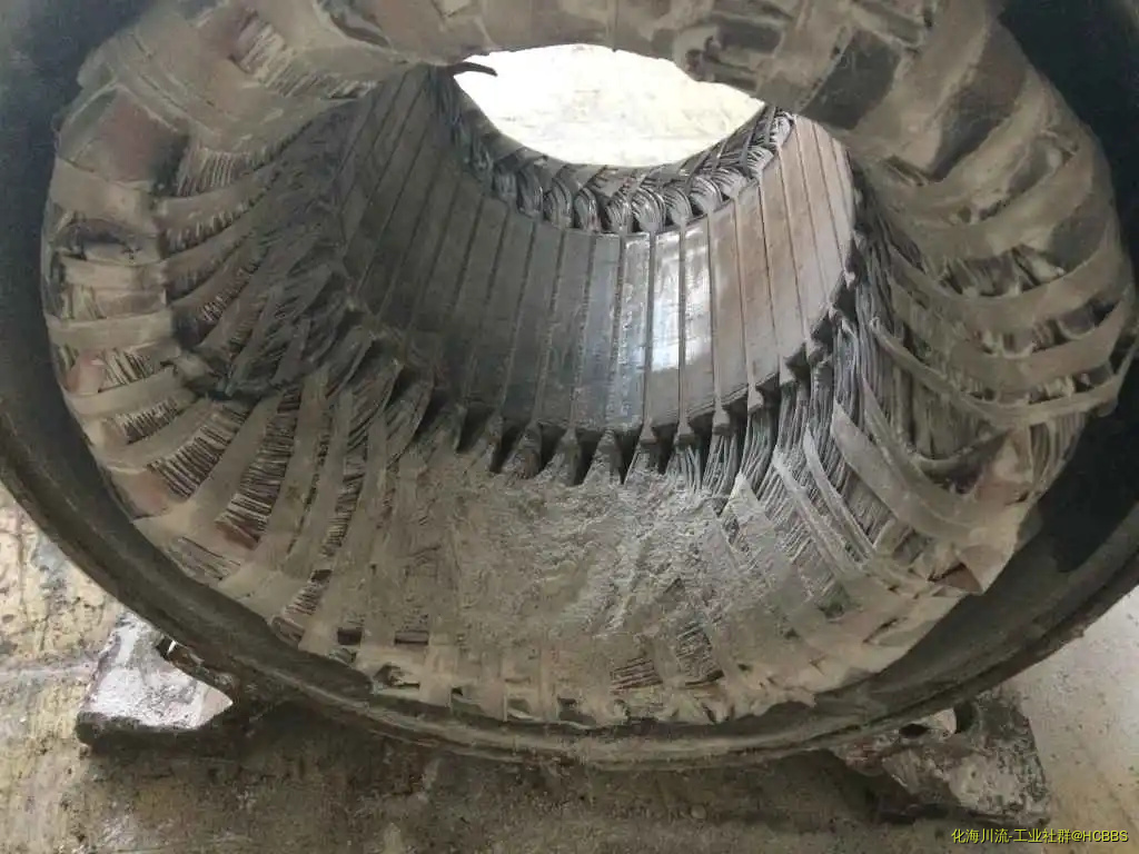

各位海友,大家好!
       再帮看看这台是什么原因造成的,从图片看轴承肯定有问题,内部进入很多物料,会不会是造成烧电机的原因?上次是75KW,这次55KW ,晕啊。

配套的什么设备?防护不到位啊

拖动什么设备?能把物料弄到电机里,结构应该是电机直连式的吧?

电机直连式吧,要是有联轴器的就不会有物料进入。

设备内部太脏,造成点击超负荷,工艺管道上增设过滤装置。电机用保护罩。

我接触过的像你说的这样情况的,有电机进水的、进醋酸的,还都是直连式的。我不是修电机的,我就修动设备,每次电工过来摇绝缘,基本绝缘都没了,然后就送出去检修。
能做的就是加强电机保护,端盖密封,轴封,这都得在安装时注意,再有就是与其配套设备的密封状况。

物流进电机,密封不合格。

物料竟然进了电机,电机的密封泵的密封都不管用了么

这么大的电机,日常维护不到位吧,应该是只管用不管维护的,一般电机维护好的话可以用很久的

电机烧毁不外乎这些原因:1. 超负载,
                                    2. 绝缘不够造成线路短路

从图上看,物料进入不是短时间的问题,应该不是烧电机的主要原因,现场环境较差,电机外壳应该较脏,电机外壳散热风道肯定堵死,点击不能靠尾部风扇吹风散热,只能自然散热,电机温升较高,造成电机烧坏。
