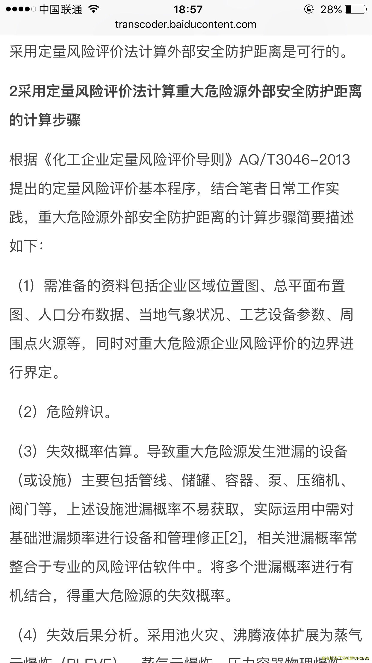

化工企业的外部安全防护距离由安全评价单位计算后,写安全设施设计的设计院需要重新计算吗?为什么安监局要求设计院要自己计算呢?定量分析评价法太专业了,让搞设计没安评证的人去评价这不是乱整吗?

何止是为难,我说这个我们设计院算不了,安评单位已经计算过了,我们引用结果就可以了,结果那位领导说安评单位计算的你们能信吗?你们必须重新计算,而且要对结果负责。我顿时无语了,安评单位计算的不可信,我们菜鸟计算的就可信了吗?
据我们院的其他人说,最近参加的安设审查会,专家统统都提到了需要安设编制单位计算外部安全距离,没办法,我就纳闷哪些领导到底懂不懂安全评价知识,这是个人就能干的活,还要考执业资格证干啥!
