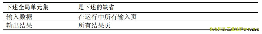

判断题:下列表述是否正确?
60、规定全局单位集
你可以单独规定全局的输入和输出单元集 。
    为了规定全局单位集:
     1. 在 Data 菜单中单击 Setup。
     2. 选择 Global 页。
     3. 在 Input(输入)数据和 Output(输出)结果框中规定全局单元集。
    你可以在任何时候改变全局单位集。当你改变输入数据集时,所有显示的新的输入表格都缺省为新的单位集。ASPEN PLUS 不能改变你已经完成表的单位。当你改变输出结果单位集时,完成运行后,所有结果页都缺省为新的单位集 。
本题答案为:对
