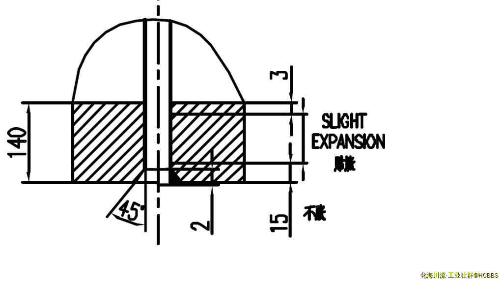

请问,一台换热器,管子规格为φ45x4.5, 材料为20#,管子管板的角焊缝焊缝高度应该为多少? 按下面的图样制造是否可以?壳程为45bar蒸汽.

一般内伸是换热管壁厚,外伸的话看情况,但是焊角高度必须满足拉脱力计算

看着图不大明白,焊接是熔头焊么?一般来说焊脚高度和换热管壁厚有个关系。
