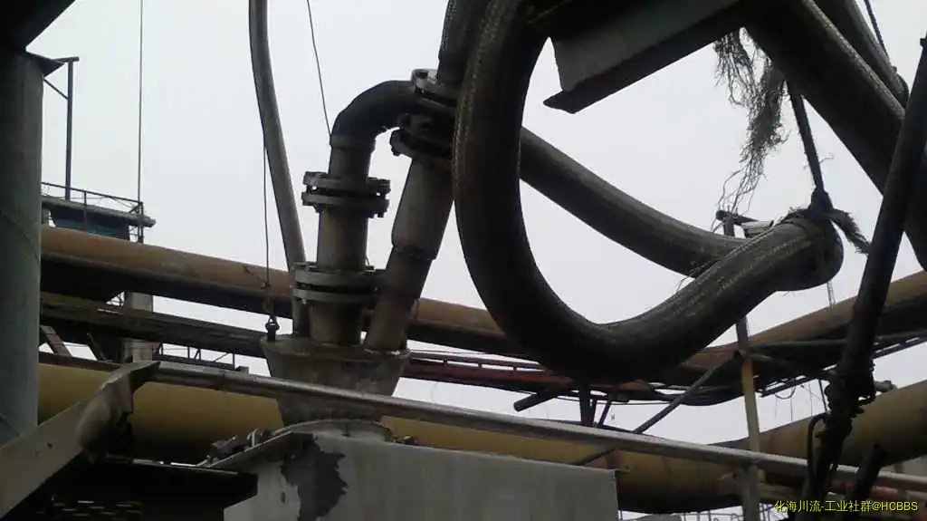

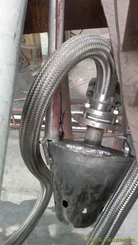

这是某企业的浓硝酸往槽车灌装装置。供大家参考。

看懂了没有?

可否解释解释???
发表于 2017-9-19 16:41:21
大家先讨论,开动脑筋,过两天解释。
发表于 2017-9-19 16:46:05
这是怕它乱跑么,整那么大一坨~
发表于 2017-9-19 17:13:22
haichuan200VIP会员 VIP会员 | 显示全部楼层       最后访问IP浙江省
氮气保护吗?

浓硝酸氮气保护啥?这玩意应该是一个尾气吸收装置

这装置做的太霸道了,螺栓都焊上去了

浓硝酸能用不锈钢吗?是不是内衬四氟?
而且过于笨重,不方便操作。
