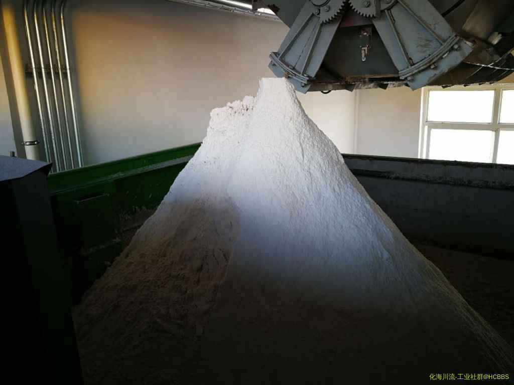

多效蒸发+结晶分离。
图片为一项目分离出硫酸钠纯盐的情况。
