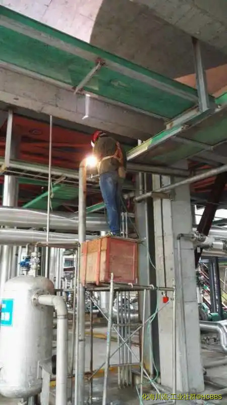

请查看图中有哪些隐患,回复有奖,深入分析高分鼓励
三天后汇总发布隐患查找情况(参考答案已汇总发布到56楼,同时已经解除隐藏内容)

没有做火花飞溅的防护        站在箱子上不稳定

1、作业现场没有设警戒隔离;
2、安全带没有按要求高挂低用;
3、脚手架搭设不规范,脚手架上垫木箱不稳固;
4、未采取防止火星飞溅措施;
5、未清除动火点现场可燃物(木箱不应该出现在动火点下方);
6、现场无消防措施(如灭火器等);
7、作业现场无安全警示标志,缺少设备标识及管道介质、流向等标识;
8、作业人员的工作服等PPE穿戴不规范;
9、作业现场5S管理不足;
10、地面管道设置有缺陷,容易造成工作人员绊倒

1、安全带不是背在身上就行的,要挂好,要挂在高处
2、动火作业,现场应该有防火灭火设备和装置

1,安全带没有高挂低用;
2,动火作业区没有隔离;
3,动火作业区没有设置灭火器;
4,作业平台不稳固;
5,施工作业人员没有正确穿戴安全防护设备;
6,没有做好周边设施的成品保护;
7,没有设置接火盆等防飞溅设施;

参考答案:
1、作业现场没有设警戒隔离;
2、安全带没有按要求高挂低用;
4、未采取防止火星飞溅措施;
6、现场无消防措施(如灭火器等);
9、作业现场5S管理不足;

问题隐患如下:
1. 脚手架不合格。
2. 木箱放在不合格脚手架上。
3.高空作业没有挂安全带。
4.动火作业没有进行隔离。
5.无安全标示
6.在压力容器管道上作业,没有进行能量隔离。

1、现场无人监护且没有设警戒线;2、安全带没有按要求高挂低用;3、现场搭架不符合规范和存在安全隐患;4、现场没有按要求落实消防措施(如灭火器、水带、蒸汽等);5、施工人员未严格劳保穿戴。

1、安全带没有高挂;2、脚手架没有固定好;3、脚手架上不得有垫高;4、管道不能做桥架使用来搭载线路;5、压力容器没有安全阀、放空阀;6、管道物料走向、介质等没有标明。

1、高处作业没防火星飘措施      2、作业平台不合格     3高于2米没有安全带   4 装置内动火没有警戒线隔开

安全带没高挂,支架只有一边有斜支撑,地面没有警戒线,灭火器,监护人员

气罐离焊接地方太近,易发生火灾

垫脚箱未固定;未“高挂低用”安全带;未见监护人;未安全消防设施

应穿戴劳保服装,佩戴五点式安全带高挂低用,脚手架搭设不合格,不能踩在木箱上,动火点下部要有接火设施。

没有监火人和消防设施

1、焊接未隔离,没有防火毯
2、脚手架搭接未按要求,踩踏木箱没有固定

1.没有监护人;2.没拉警戒线;3.管线作业没有隔断,加盲板,倒空置换合格;4.安全带要高挂低用;5.电焊接地不合规;6.临时家手脚使用违规;7.作业周围没有防护;8.现场无消防器材;9.高处动火没有对火源防护。
