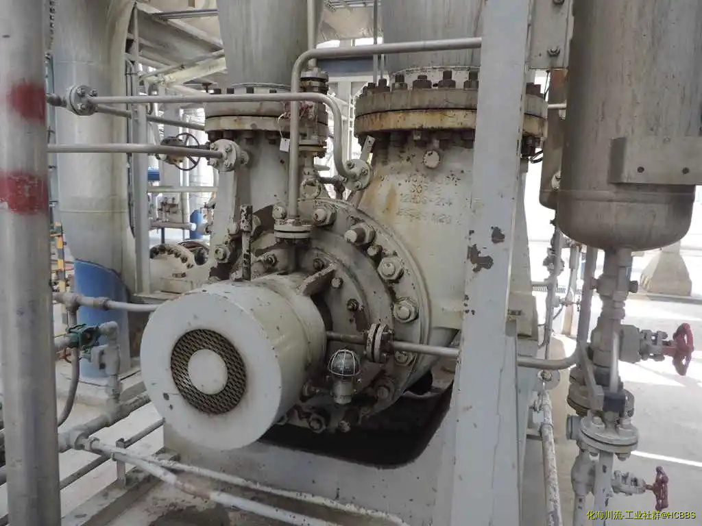

[讨论] 家看看这是什么类型的泵

单级双吸离心泵

美国福斯泵。单级双吸离心式。

福斯的泵啊,感觉是个进料泵。

估计是塔底出料双吸泵,大流量

単级双吸离心泵,可以允许脚底的吸入压头

这个双端面机械密封用的什么冲洗方案?PLAN52还是53A?

福斯的 单级双吸泵  介质丙烯  名称第一丙烯精馏塔回流泵  T603塔回流丙烯
