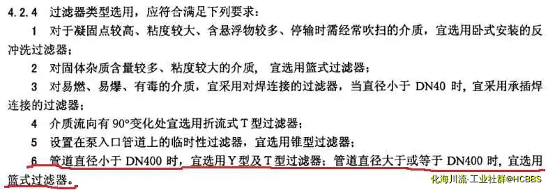

问题:管径大于DN200的泵入口装Y型过滤器合适吗?

如果仅考虑管道直径,应该可以的。对于泵的过滤器类型的选用,建议您参看《SHT 3411-1999 石油化工泵用过滤器选用、检验及验收》4.2.4
供您参考
