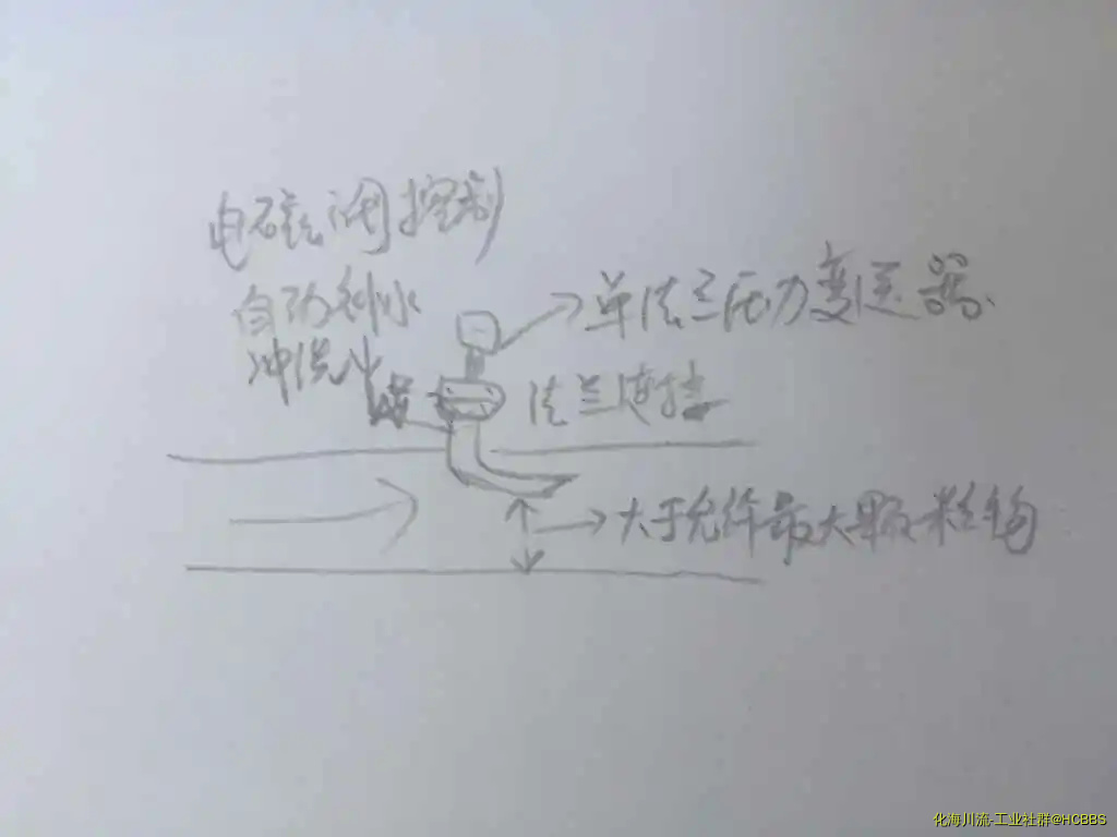

[讨论] 出个题儿考考你——测混凝土料浆的压力,咋嘛选型,咋嘛安装 。答得好,发奖100小元。
2.9K |23
简介--本帖最后由 1111111 于 2017-9-17 13:06 编辑 出个题儿考考你 —— 测混凝土料浆的压力,咋嘛选型,咋嘛安装 。。。。。。 1、混凝土料浆,就是水、沙子、石头、水泥、还有空气的混合物。 2、DN100管道输送,工作压力≤0.6MPa 3、请问:咋嘛选型测压计? 4、请问:咋嘛安装测压计? 答得好,哥给发奖100元支付宝, 答得好,哥给发奖100元支付宝 答得好,哥给发奖100元支付宝 骗你是狗     .-登录查看全文

简介--本帖最后由 nmgsbl 于 2017-9-20 09:06 编辑 这样可行不-登录查看全文

简介--nmgsbl 发表于 2017-9-20 08:03                                 登录/注册后可看大图 这样可行不       &nbs ...-登录查看全文
发表于 2017-9-20 10:36:43
输送泵一开就开始补水,流量控制用限流孔板,延时上一定时间停止补水,清洗干净  详情 回复 发表于 2017-9-20 17:10

简介--1111111 发表于 2017-9-20 10:36 1、电磁阀一旦关闭,重力效应会导致传感器膜片部位,贮不住水——这样料浆,便有可能倒灌。 2、于是提 ... 输送泵一开就开始补水,流量控制用限流孔板,延时上一定时间停止补水,清 ...-登录查看全文
