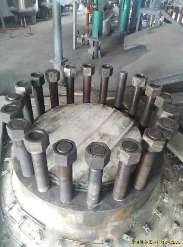

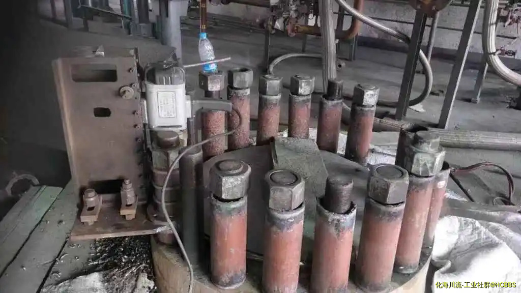

现场光刀,取气化炉大盖断丝。
螺丝76*3。共六颗,初期不顺利,用了好几天的时间才搞完,现场取断头丝。

瘦驼VIP会员 VIP会员 | 显示全部楼层       最后访问IP北京市
具体咋么取出来的,没看明白,请指教
发表于 2017-9-24 15:19:10
以大盖端面为水平基准做一个胎具,安装一个低速电机作为动力头,怎么走刀,怎么安装刀头就不需要我说了吧,这已经有涉及专利泄密之嫌,其他我不能再细说。  详情 回复 发表于 2017-9-25 10:34

把气化炉顶部法兰大盖拆了干什么?漏气了吗?
发表于 2017-9-25 09:17:11
汽化炉大盖打开是什么原因不知道,总是因为什么原因吧,有六颗螺丝拆不下来,割断后取丝,第一张照片是液压扳手  详情 回复 发表于 2017-9-25 10:29
汽化炉大盖打开是什么原因不知道,总是因为什么原因吧,有六颗螺丝拆不下来,割断后取丝,第一张照片是液压扳手,最后一张照片是取丝胎具在工作。
发表于 2017-9-25 10:29:25
瘦驼 发表于 2017-9-24 15:19
具体咋么取出来的,没看明白,请指教
