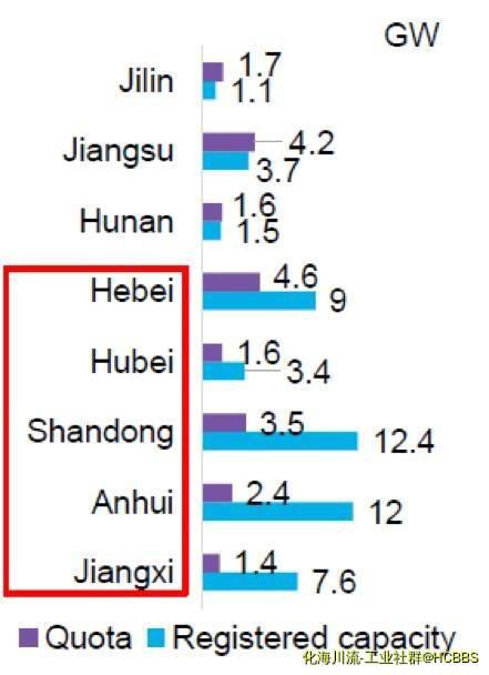

备案容量超标
2014年1月,国家能源局发布《关于下达2014年光伏发电年度新增建设规模的通知》,光伏项目从核准制变为备案制,各省拿到指标以后就自行分配,新建光伏项目可直接备案能源局。
2016年之前,配额分配制度流程还不够透明,很多中部及沿海地区企业采取“先建先批”的原则,导致了大量配额度之外的“黑户”电站的诞生。
这些“黑户”电站因为没有拿到配额而无法并网,只能白白地“晒太阳”。据BNEF统计,在8个低投资风险地区中,有5个地区已经出现了备案容量超过配额容量的现象。
发表于 2017-9-16 07:00:04
发表于 2017-9-16 07:00:39
8个低投资风险地区地面电站备案容量与配额容量(不包括领跑者计划项目)
其中河北、湖北、山东、安徽和江西均出现了超标情况。这些备案项目有些已经开始开工甚至并网,留给新准入项目的空间已经寥寥无几了
