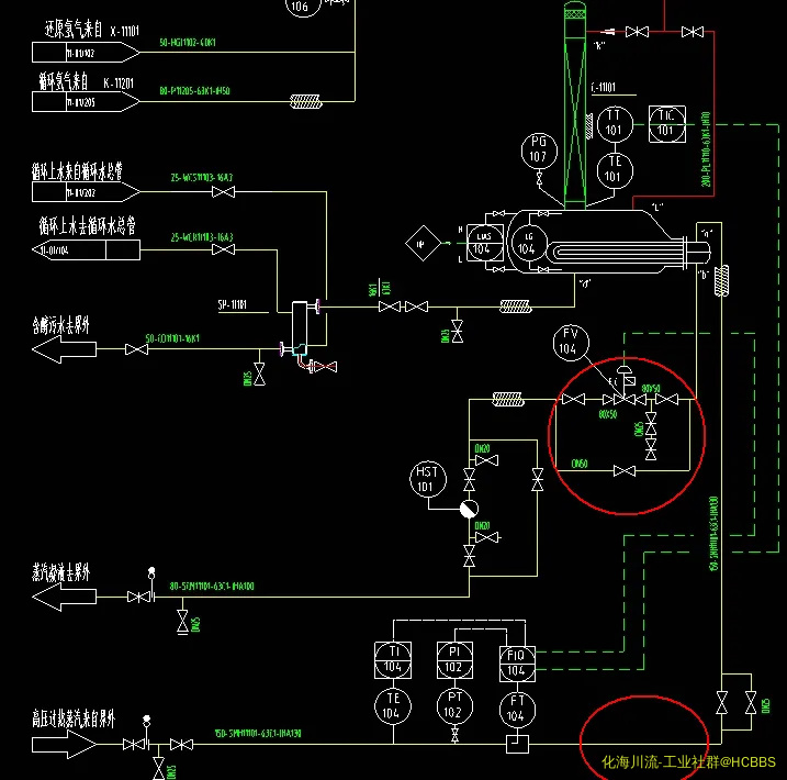

大神们,请帮忙看看凝液管线上那组调节阀(大红圈)是不是放在高压蒸汽进口管线上(小红圈)会好一点!?

要放在出口管线上,一边的调节方式都是进口全开调出口阀

从流程图上看,阀组是为了方便控制再沸器的液位高度,从而控制换热效果。

是要控制再沸器的液位,液位跟温度有关,这组阀门放在凝液管线上会比较好控温吗?  详情 回复 发表于 2017-9-15 15:18

后面有疏水阀,调节阀应该放蒸汽入口,设计奇葩呀。

是啊,我的看法跟你一样!  详情 回复 发表于 2017-9-18 11:18

是啊,我的看法跟你一样!

还在基础审核,到时我再跟设计单位探讨一下!
