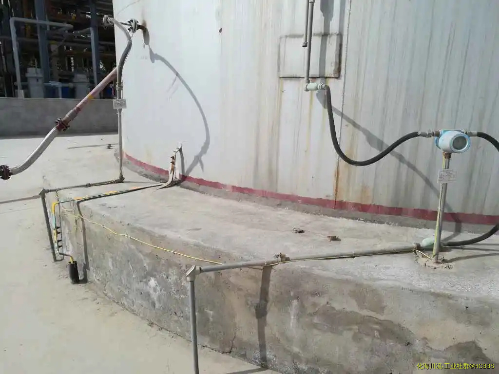

[求助] 大家帮忙看看这些仪表接地是否符合规范

图中应是保护接地,一般高于50V AC或120V DC的设备应配置接地保护。低于36V供电的现场仪表、变送器等,若无特需需要可不作保护接地。保护接地只需接触可靠、良好即可。

确实是保护接地!这样直接连到接地扁铁上符合规范吗?  详情 回复 发表于 2017-9-13 15:32

zym19860920VIP会员 VIP会员 | 显示全部楼层       最后访问IP河南省
wxj_11 发表于 2017-9-13 13:50
图中应是保护接地,一般高于50V AC或120V DC的设备应配置接地保护。低于36V供电的现场仪表、变送器等,若无 ...
现场24V仪表不做现场保护接地,屏蔽电缆只做控制室处做屏蔽接地就OK了

这样接符合要求吗?  发表于 2017-9-13 15:34

您看看石化仪表接地规范

没问题,只是做得不漂亮。

现场表是要接地,用棍子把双色线绕圈圈美观点,还有防爆应该要有个y接头吧

图中的接地存在很多问题,如多个接地线不能同时接到一个点上,应多点接地。

这种24V供电的雷达表为什么现场要接地?
