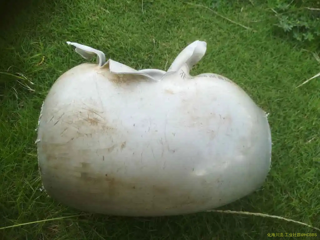

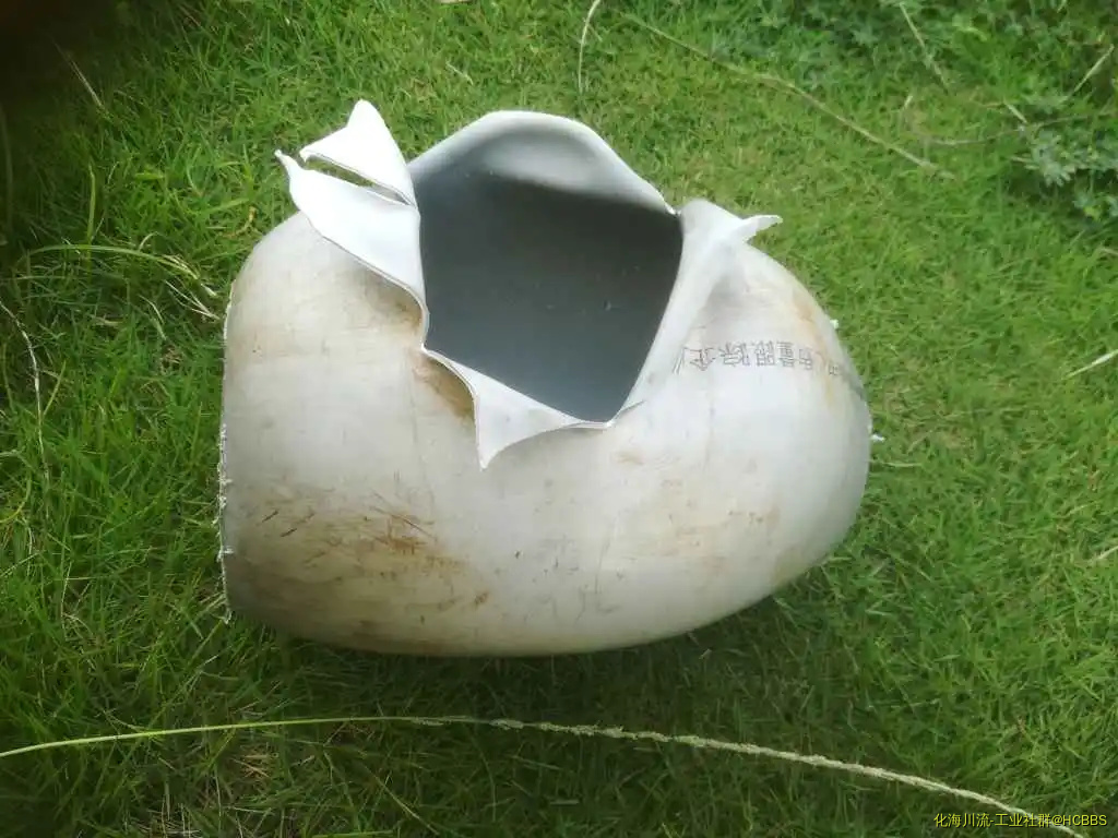

泵进口管道变形,不知道是什么原因。
1.泵为多级泵,杨程134m;
2.泵进口短接为DN100,PVC;
3.出现故障的点为泵进口短接。

超压

是不是在泵在跳电的时候倒过气?
发表于 2017-9-11 14:23:47
应该是气的原因,但是具体是怎么形成的还未查出。  详情 回复 发表于 2017-9-12 08:54

1 入口压力、温度?
2. 塑料耐温?耐压?
发表于 2017-9-12 08:36:13
介质是常温水,PVC材质整条管道都是,泵进口无超压,压力表显示负压。  详情 回复 发表于 2017-9-12 08:57

DN 100 PVC,也没有接触过,也没有可能泵进口管道因为杂质或者其他原因,导致泵进口流量小,形成真空,导致PVC被抽瘪,变形;
发表于 2017-9-12 10:00:55
但是如图,不像是抽瘪,倒像是膨胀的感觉。  详情 回复 发表于 2017-9-29 15:39
