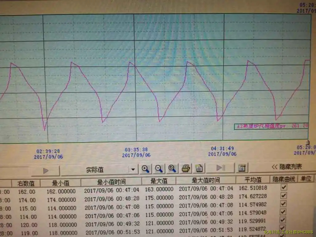

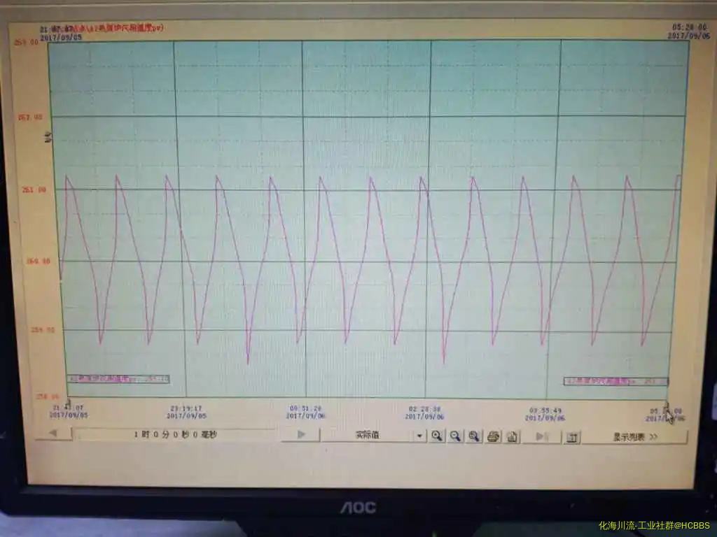

各位大神,帮我看看,此曲线的PID如何调控,曲线才能平稳。
目前PID 为3.8   580   156

准确的pid值我也给不出来,告诉你一个4:1衰减法的PID口诀
参数整定找最佳,从小到大顺序查,
先是比例后积分,最后再把微分加,
曲线振荡很频繁,比例度盘要放大,
曲线漂浮绕大湾,比例度盘往小扳,
曲线偏离回复慢,积分时间往下降,
曲线波动周期长,积分时间再加长,
曲线振荡频率快,先把微分降下来,
动差大来波动慢,微分时间应加长,
理想曲线两个波,前高后低4比1。

你这个是等幅振荡,按照楼上口诀调节比例和积分就可以了。

比例和积分越小作用越强,我感觉你积分时间太大了。积分是消除余差。

产生振幅,比例和积分作用太强,可以适当减小比例和积分看曲线的变化,在进行多次调整即可。

首先,确认现场调节阀的运行状况是否良好。
方法,把控制回路打手动,分别在各个控制点看调节阀的动作性能,及各状态下被控参数的波动性。
只有保证现场调节阀动作良好,才能保证PID参数改变有意义,否则费力也没用。
PID调节,从趋势和参数看。
取消微分,设为0,
加大积分效果,可改为2、3看看,不行在调整,积分小才能消除余差。
比例可现不变,把上面两个改变后根据情况调整。
比例调整时可以分别实验变大、变小的效果,多次小幅度改变。
这个东西是个细致活,调整时要在工艺生产比较平稳下进行,如果工艺本身就不稳定,你调整也白浪费时间。
再者现在控制曲线好,不代表以后就一直好,现场工艺手阀变了,调节阀性能变差了,泵出口阀门开度变了,换泵了等等都会影响这个曲线。
