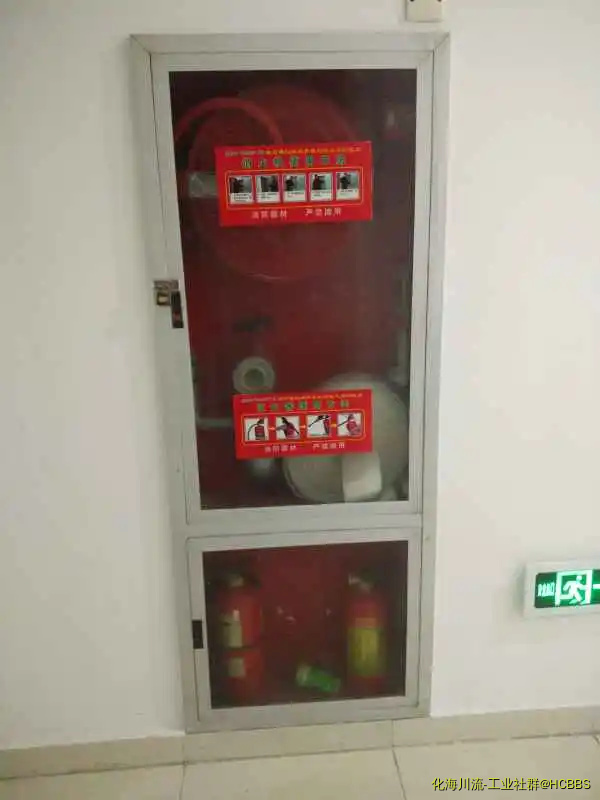

昨天陪老婆去考试,在学校里拍的

这是消防柜吧

怎么还上锁了呢,突发情况想用都用不了呀。

上锁了,说明安全是锁起来的。

可能经常被损坏或丢失吧

那老师办公室好歹准备个消防斧吧,要不发生意外的时候哭都来不及

配置是不错哟,不过不应该上锁啊!还有标识不知道贴对了没有,看不清

这个应该贴上检查表,至少包含检查内容,检查人,检查时间。

上锁是绝对不对的啰!

下面灭火器箱子里面有杂物

锁子是亮点啊,打脸

其他倒没什么,最大的问题是上锁了。

关键的是锁。那是一栋新的办公楼,或许是防止学生玩

1、上锁
2、有杂物
3、使用说明图贴的地方不对
4、上面那个细管干啥用的,看不清楚

软管卷盘

对学生进行教育培训,让学生学会逃生和消防器材的使用,并参入对消防器材的维护保养,受益终生

两个灭火器好像是不同型号的...室内栓带消防软管卷盘本来是考虑给非专业人员使用的,结果上个锁,搞毛线啊。
