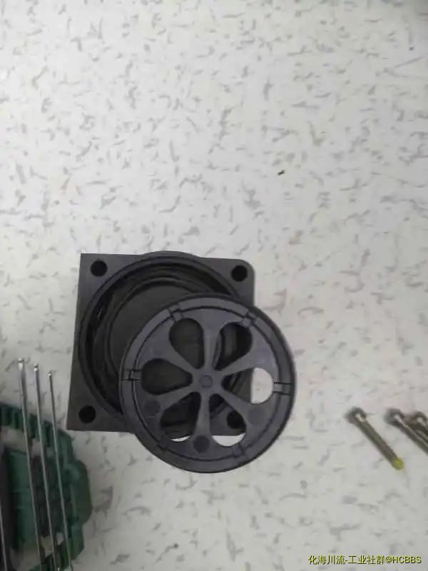

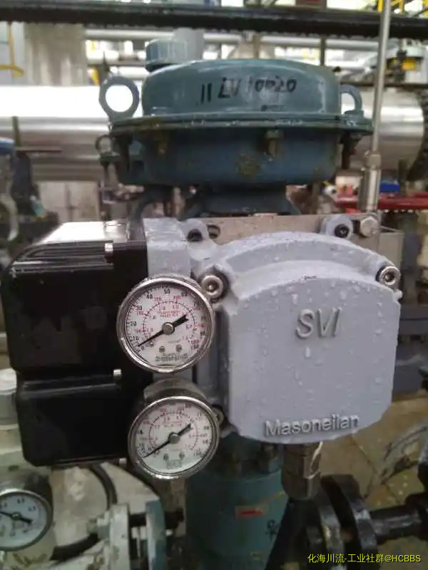

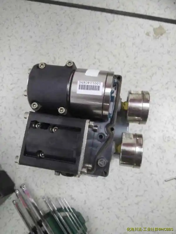

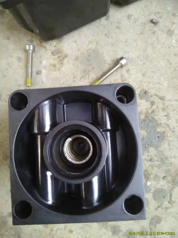

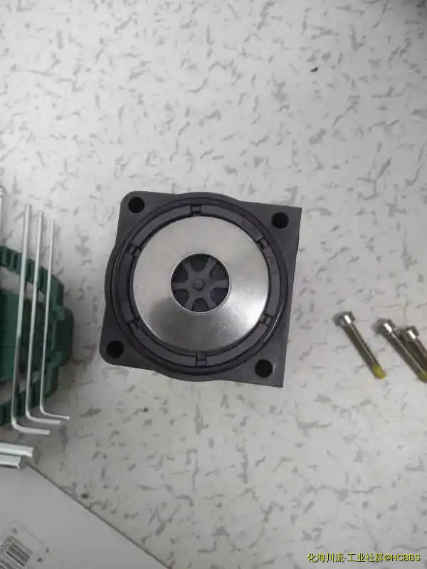

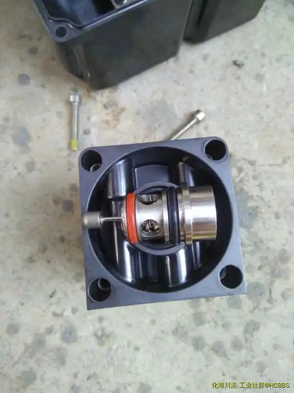

昨天晚上,我发一贴关于梅索尼蓝定位器的出气口不出气的求教贴。今天我把该定位器解体找不出气的原因,我把下面的照片发出来供大家参考
定位器拆下后,气动部分
定位器拆下后,气动部分
气动部分,右边的是放大器,左边的是IP转换器

定位器拆前
定位器拆前
放大器
放大器
放大器
放大器
放大器的阀芯
放大器的阀芯
放大器内部
放大器内部

不出气一般情况是放大器中的恒节流孔堵了。
