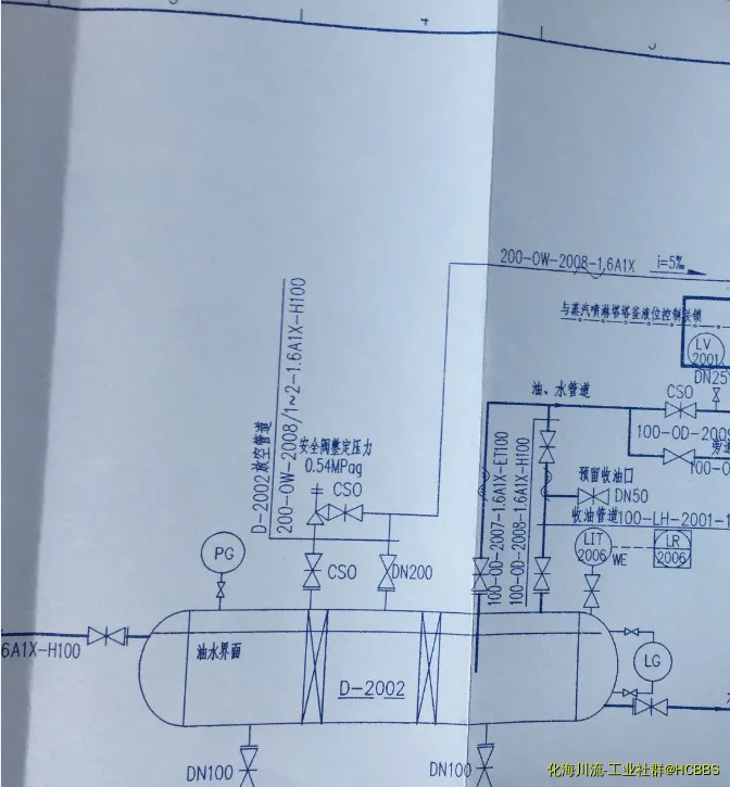

求助一下各位大佬,我现在要给我们的一个设备“油水分离器”选安全阀,介质是油水混合物(轻质油在上层定时外排),DN200,温度为95℃,起跳压力为0.54MPa(G).
图纸上安全阀前后的管线尺寸均为DN200,是不是就是说明安全阀进出口管径尺寸没变?我选择了A41H-16C,可以吗?疑问的是这个微启式安全阀的排放量会不会达不到容器的安全泄放量,我现在不知道安全泄放量是多少。

是否达到由设计院核算,进出口一样,泄放的都是液体,没有问题。

这个设备是我们委托其他厂家生产的,是不是需要我和厂家设计人员去确认一下呢?  详情 回复 发表于 2017-9-8 18:12

工艺系统是设计院完成的,改变设备大小,把设备资料给设计院,设计院确认安全阀泄放量是否满足。
