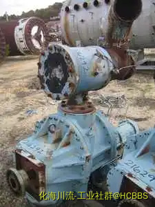

问题:制冷压缩机选型主要靠哪项重要参数?答案:
制冷压缩机的基本性能参数
一、实际输气量(简称输气量)
  在一定工况下, 单位时间内由吸气端输送到排气端的气体质量称为在该工矿下的压缩机质量输气量,单位为。若按吸气状态的容积计算,则其容积输气量为,单位为。
二、容积效率
  压缩机的容积效率是实际输气量与理论输气量之比值
  它是用以衡量容积型压缩机的气缸工作容积的有效利用程度。
三、制冷量
  制冷压缩机是作为制冷机中一重要组成部分而与系统中其它部件,如热交换器,节流装置等配合工作而获得制冷的效果。因此,它的工作能力有必要直观地用单位时间内所产生的冷量——制冷量来表示,单位为,它是制冷压缩机的重要性能指标之一。
四、排热量
  排热量是压缩机的 制冷量和部分压缩机输入功率的当量热量之和,它是通过系统中的冷凝器排出的。这个参数对于热泵系统中的压缩机来讲是一个十分重要的性能指标;在设计制冷系统的冷凝器时也是必须知道的。
五、指示功率和指示效率
  单位时间内实际循环所消耗的指示功就是压缩机的指示功率Pi,单位为kw
      制冷压缩机的指示效率hi是指压缩1kg工质所需的等熵循环理论功与实际循环指示功之比。它是用以评价压缩机气缸或工作容积内部热力过程完成的完善程度。
六 轴功率、轴效率和机械效率
  由原动机传到压缩机主轴上的功率称为轴功率Pe,单位为kW,它的一部分,即指示功率Pi直接用于完成压缩机的工作循环,另一部分,即摩擦功率Pm,单位为kW,用于克服压缩机中各运动部件的摩擦阻力和驱动附属的设备,如润滑用液压泵等。
七 电功率和电效率
  输入电动机的功率就是压缩机所消耗的电功率Pel,单位为kW。电效率*是等熵压缩理论功率与电功率之比,它是用以评定利用电动机输入功率的完善程度。
八 性能系数
  为了最终衡量制冷压缩机的动力经济性,采用性能系数COP,它是在一定工况下制冷压缩机的制冷量与所消耗功率之比。
