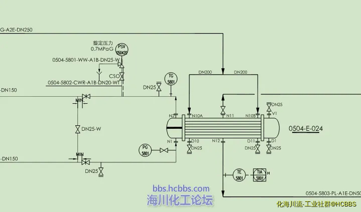

换热器采用这种两端进料,中间出料有什么作用,或者相比常规有优缺点。

是双回程换热器。壳程两端进料,中间上下出料。第一次看到,下面出料应该是工艺液体物料,上面估计是气态工艺物料。

我觉得这样一般都是用于易冷凝的气体

J型壳体,压降可能小点,进口接管尺寸也可以减小

塔顶气相冷凝都是此类型的换热器
