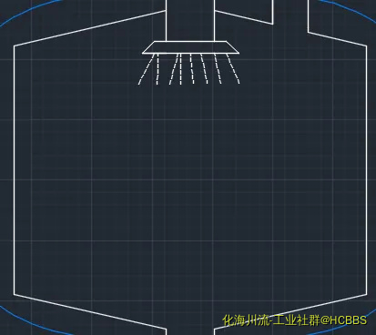

大家好,本人是研究生小白,最近在设计一个简单的喷雾蒸发器,用于小规模蒸发过程实验,想知道选择雾化器有什么样的要求吗?普通的喷头可以吗?担心停留时间不够,不能完成蒸发过程。求大神们帮忙解答一下
发表于 2017-9-5 15:19:18
中间的是一个喷头雾化进料液,蒸发器是一个带有球形顶球形底的柱形,尺寸应该怎么设计合适呢
青涩年华 + 5 发起议题

没说是干什么用的,是喷雾干燥还是加湿?
题目大,三言两语说不清楚。不愤不启,建议先找相关资料,阅读后提问细一点。

您好谢谢您的回答,我是设计一个喷雾蒸发器用于分离二元组分的,想把原料分散成细小液滴状,不知道选用什么样的喷头比较好,喷头的构造和信息(包括喷出来液滴直径等)网上都比较少,所以想知道一般喷雾蒸发用什么样  详情 回复 发表于 2017-9-7 13:43

您好谢谢您的回答,我是设计一个喷雾蒸发器用于分离二元组分的,想把原料分散成细小液滴状,不知道选用什么样的喷头比较好,喷头的构造和信息(包括喷出来液滴直径等)网上都比较少,所以想知道一般喷雾蒸发用什么样的喷头比较好,能分散细小雾滴、未蒸发后的雾滴还能下落最终收集,有可推荐的喷头吗?

http://www.doc88.com/p-7314595438619.html
