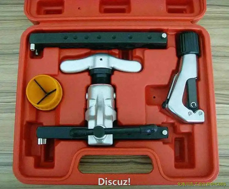

问题:如图所示,制冷必备工具,空调用的多,冷冻用的很少,请说出名称与作用。
答案:公英制合用扩管器
1. 公英制合用扩管器,扩管尺寸为(英制):1/4''  5/16''  3/8''  1/2''  5/8''  3/4'',(公制)为6,8,10,12,14,16,19mm.
2. 以旋转的方式扩管,不仅省力,且可快速扩管,扩管弧度可精确呈现45度喇叭口。
3. 内含弹簧座设计使扩管至45度后,弹簧会自动弹开,造成空转的现象,不刮伤管子,使扩管的喇叭口更光滑,美观。
4. 箭头指示标可精准对准轴心,使扩管圆度更精准。
5. 高硬度偏心轴镀钛,可长时间扩管,且容易清理长时间扩管所造成的毛刺,多次使用后也不容易造成管子磨损刮痕。
