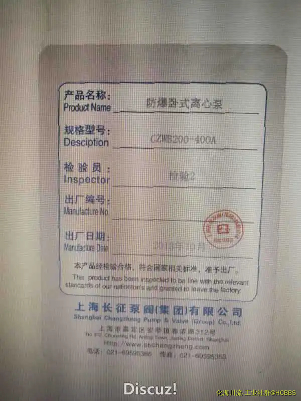

14年安装,到今天也算是三年了吧,但一用一备,因运行泵电机有杂音,切换备用泵,启动后无流量,入口过滤器检查完好,
只好拆泵;
电机挪开,叶轮脱落
电机挪开,叶轮脱落
叶轮侧断裂面
泵轴侧断裂面,带着机械密封
泵轴从叶轮中取出,下图
大家分析一下,是什么原因造成的?

看断面,好像轴自身有缺陷

轴的断裂十有八九是缺陷,可以进行具体的检测分析

这种轴,是铸铁件?
发表于 2017-9-5 11:51:47
海川顾问组(海友)  |  头衔:  【海川资深技术人员】
这种轴厂家为节约材料,有时是两段轴焊接的。
发表于 2017-9-5 11:55:01
蓝天 + 5 深入讨论
543323944VIP会员 VIP会员 | 显示全部楼层       最后访问IP河北省
备用泵是否定期盘泵?是否定期倒泵操作?
然后再去找泵本身的原因。
你应该比我们清楚。
我给的原因是泵长时间不运行,叶轮跟泵壳锈蚀在一起,启动瞬间轴断裂。
泵轴断裂部位是否是新的痕迹?
羡慕你公司安装,泵的进口加过滤网,比较正规。我公司有一台立式泵,开泵未盘泵,启动时联轴器破裂,换联轴器运行一段时间振动大,停车检查发现叶轮卡有保温铁皮,去除后声音振动正常。
设备的日常维护保养要到位,出事故了要全面的去分析,不能单纯的认为某个方面的原因。

1,泵轴本身有缺陷,2,泵内有杂质,将叶轮卡死造成泵轴断裂

一是电机轴有没有过度发热的现象  ,电机震动声异常的响 噪声比较大  二是泵是不是杨程选的是不是有点大  出口为控制压力  憋压造成叶轮,轴做功变大 使得轴扭矩加大 超过轴的承受强度范围   三是  轴材质本身的问题,轴的锻造缺陷导致

缺少与断面垂直角度的照片,无法进行确定性分析~~~~目前暂判是应力腐蚀与轴原有缺陷的叠加造成.......

泵轴加工有缺陷!在过渡台应该加工圆弧R!另外 得观察在泵运转时是否有震动现象,如果有,就因该是泵长时间搁置 造成局部锈蚀 影响动平衡!剧烈的震动会造成泵轴断裂

看叶轮的杂质程度建议楼主检查一下平衡管是否堵塞,其他不多说10楼很详细。

现在愿意分析不清楚,问题已经临时解决;
1、电机轴与泵轴之间用螺纹连接;
2、在车床上将断裂的轴取出,同时测绘并加工一个泵轴,材质采用15CrMo代替
3 、试机正常,另一台泵电机更换轴承后备用,检查泵轴完好
下一步有进展继续分享。
