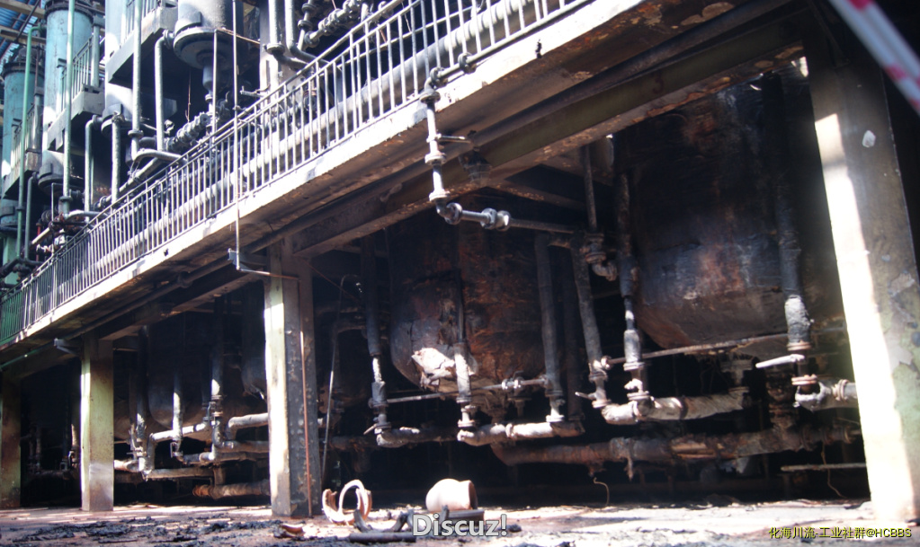

图1  事故水解釜底端
图2  事故水解釜顶端
三、事故原因分析
      (一)直接原因
      水解岗位操作工对4#水解釜加热过快,釜内物料暴沸,产生大量的甲醇、氯甲烷、氯化氢、水蒸汽等气体,造成釜内压力急剧升高,导致釜内物料喷出,将水解釜上封头及附带的电机、减速机等冲起,撞击车间三层钢筋砼构件产生火花,甲醇、氯甲烷等被引燃,造成现场人员伤亡并引发次生火灾。

建议脱氯工序和后面的工序分开,釜按照压力容器(釜体的玻璃钢法兰断裂)去设计。然后再去找人的因素。
发表于 2017-9-4 18:54:20
用玻璃钢制造的反应釜,那基本上就是常压容器,或者是微压力的反应。从事故报告看,还是安全设施不足,报警、自动控制、紧急切断等基本设施缺失  详情 回复 发表于 2017-9-4 22:55
渝琴 + 10 深入讨论
区副超(海友)  |  头衔:  【海川热心参与者】
543323944 发表于 2017-9-4 18:54
我说说我的看法
建议脱氯工序和后面的工序分开,釜按照压力容器(釜体的玻璃钢法兰断裂)去设计。然后再去 ...
发表于 2017-9-4 22:55:59
踏风王子VIP会员 VIP会员 | 显示全部楼层       最后访问IP山东省
用玻璃钢反应釜是主要因素的,看事故现场的配置,工艺设计有问题,安全设施基本没有!
