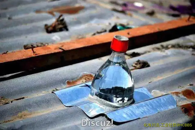

制作塑料瓶灯的方法
还特意让麻省理工的学生进行了改造
最后做成了
不论白天还是黑夜
都能发光的“塑料瓶”!
制作这么一盏灯的
材料很简单
只需要两样东西:
塑料瓶+太阳能灯
作为技术核心的太阳能灯
照明全靠太阳能
加上免费捡来的塑料瓶
成本就是1美元一个的太阳能灯
任何人都用的起!
你需要做的只是:
拿起一片屋顶上的瓦片
在上面开一个塑料瓶大小的洞
将洗干净的塑料瓶
套进铁皮瓦片中
使用密封剂
把可乐瓶和瓦片
牢牢固定住
然后向塑料瓶中
注入满满一瓶的水
再向瓶中加入
一定量的漂白剂
防治藻类生长
将太阳能灯泡放入
一个不耗电的灯就大功告成!
最后再把这个灯固定在房顶上
它就能为房间照明啦~
整个制作过程不超过5分钟
成本不到10块钱
但是却可以使用10个月!

配上线路图就好了,否则自己做还是有点困难。

核心是太阳能灯,让塑料瓶子抢尽了风头
发表于 2017-9-3 09:41:43
这个灯带控制的,应该是独立的个体,有点蓄电功能,其实蛮不错的,不用配线了  详情 回复 发表于 2017-9-3 09:57
参与人数 1财富 +14 收起 理由
追梦人 + 14 深入讨论
奔跑郭继波45 发表于 2017-9-3 09:41
核心是太阳能灯,让塑料瓶子抢尽了风头
发表于 2017-9-3 09:57:57
参与人数 1财富 +11 收起 理由
追梦人 + 11 深入讨论
这个灯是光伏的灯吗,光伏的成本不可能有这么低,光伏板,蓄能电池,10元钱根本做不下来,我看这个灯应该是化学荧光灯,白天吸收太阳能的光,晚上化学发光,这个灯的思路还是很新颖,有一定实施的可能性。

有些地方的指示牌就是用的这个原理,这个灯的照度太低,实用性不大。
