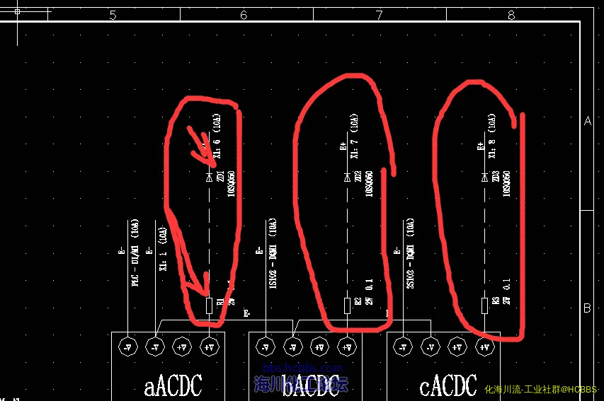

这上面的这个电阻和这个二极管是启什么作用的,电阻烧了是什么情况,怎么解决!

个人认为电阻有分压作用,二极管防止电流会窜。

二极管是为了防止电源接反损坏设备

电阻烧烤那肯定是短路了

电阻起到限流、分压作用,二极管起到稳压、防止反向电压,电阻损坏输出直流应电源中断。

测量一下v-、v+之间的直流电压,在测量一下v-、x1/6之间的电压,比较一下两个电压有多大差值。我认为电阻可以短接出去,不会影响直流供电的。
