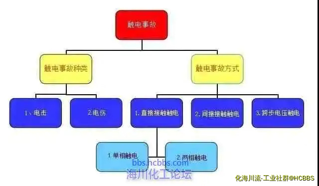

触电简述
触电是人体触及带电体、带电体与人体之间电弧放电时,电流经过人体流入大地或是进入其他导体构成回路的现象。
常见的触电方式有两种:即直接接触触电和间接接触触电。人体不同部位接触不同电位则有电流流过为触电。分为“电击”与“电伤”两类。
电击”:电流流过人体内部破坏心脏、呼吸与神经系统,重则危及生命。
电伤”:电流的热效应、化学效应或机械效应对人体造成的伤害,可伤内部及骨骼,在人体体表留下电流印、电纹等触电伤痕。

2.触电型式分类
发表于 2017-9-1 09:30:59
区副超(海友)  |  头衔:  【海川热心参与者】
2.1 直接接触触电
直接接触触电是指人体直接接触到带电体或者是人体过分的接近带电体而发生的触电现象。也称正常状态下的触电。常见的直接接触触电有单相触电和两相触电。

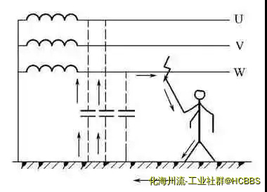

2.2 单相触电
单相触电是指当人站在地面上人体的某一部位触到某相火线而发生的触电现象。在低压供电系统中发生单相触电,人体所承受的电压几乎就是电源的相电压220V。

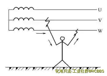

2.3 两相触电
两相触电是指人体同时接触设备或线路中的两相导体而发生的触电现象。若人体触及一相火线、一相零线,人体承受的电压为220V;若人体触及两根火线,则人体承受的电压为线电压380V。两相触电对人体的危害更大。

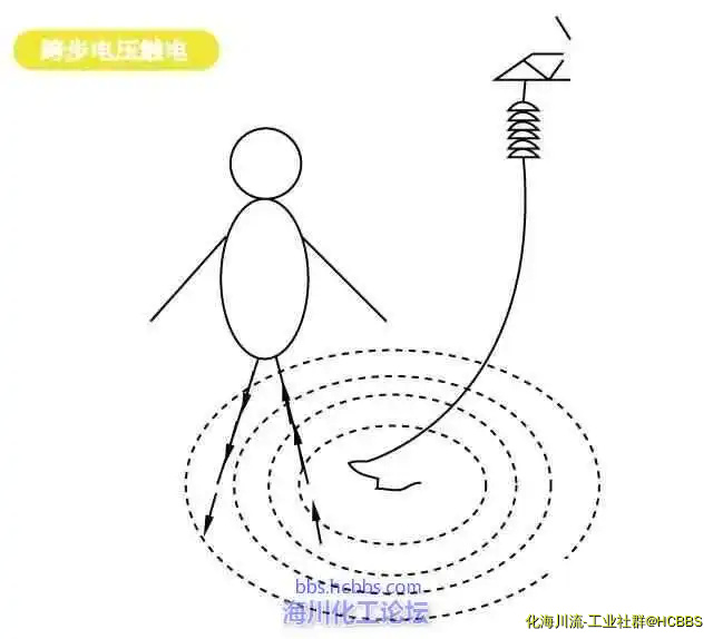

2.4 间接接触触电
间接接触触电是指人体触及正常情况下不带电的设备外壳或金属构架,而因故障意外带电发生的触电现象。也称非正常状态下的触电现象。跨步电压触电也属于间接接触触电。

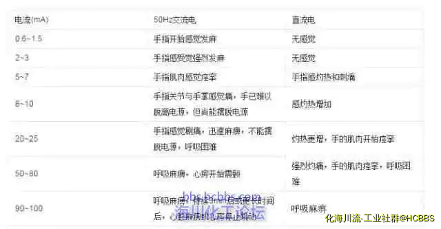

3
触电电流分类
(1)感知电流:能够引起人们感觉的最小电流。感知电流值因人而异。总体上成年男子感知电流平均值约为1mА,而成年女子约为0.7mА;
(2)摆脱电流:人能忍受并能自动摆脱电源的通过人体的最大电流。平均值为10mА;
(3)安全电流:使人不发生心室颤动的最大人体电流。在一般的场合可以取30mА为安全电流,即认为30mА是人体可以忍受而又无致命危险的最大电流;而在高危场合应取10mА为安全电流;在水中或者在高空应选5mА为安全电流;
(4)致命(室颤)电流:在较短的时间内危及生命的最小电流。当通过人体的电流强度超过50mА,时间超过1s就可能发生心室颤动和呼吸停止,即:“假死”现象(正常情况下成人的心率平均值为75次/分钟,当发生心室颤动时心率将达1000次/分钟)。

4
接触电压与跨步电压防触电措施
(1)接触电压和跨步电压的大小与接地电流的大小、土壤电阻率、设备的接地电阻和人体位置等因素有关;
(2)当人体误入电流入地点地面电位区域时,应两脚并拢或单腿跳跃,离开电位分布区8-10米以外;
(3)当人穿靴鞋时,人体受到的接触电压和跨步电压将**降低。
