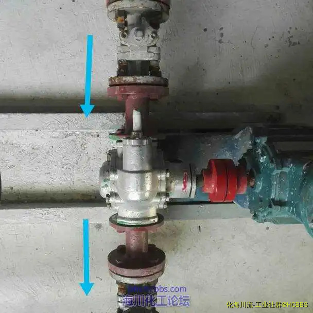

外啮合齿轮泵上部是主动轮,下部是从动轮,安装的话怎么分辨物料进口和出口?泵上的顺时针方向是主动轮转向,是不是也是泵的物料出口方向?齿轮泵自带的安全阀是在泵的出口处一侧吗?

安装如图,图示物料走向是否正确?盼解答。谢谢!

物料方向不正确
发表于 2017-9-1 08:06:22
要先看转向,看你的图片是朝图片上方转动。上齿为主动,下为从动的话,物料出口就在图片上方。泵体安全阀在泵顶部,不完全属于那一口。容积泵管道上也需要安全阀,这是安装在出口管道上的。

yzhmeng楼主 VIP会员 VIP会员 | 显示全部楼层       最后访问IP江苏省
应该和图示物料方向相反才对,是吧

看不清转向,主动在上,从动在下,转向箭头指的方向就是出口。齿轮泵是齿轮和泵壳输送介质,不是齿轮和齿轮之间输送介质。  详情 回复 发表于 2017-9-1 13:18

是不是出口压力超压,泵上安全阀起跳,物料重新回到泵的进料口

是的,我见过的圆弧齿轮泵是这样的。其他类型的不太清楚了  详情 回复 发表于 2017-9-1 13:22

yzhmeng 发表于 2017-9-1 12:21
应该和图示物料方向相反才对,是吧

wawaxinxintaozi 发表于 2017-9-1 13:18
看不清转向,主动在上,从动在下,转向箭头指的方向就是出口。齿轮泵是齿轮和泵壳输送介质,不是齿轮和齿 ...
主动轮在上,转动方向指向图片上方
我跟领导指出了安装方向相反,但是领导说是对的,没有错。该怎么办?暂时还未通电不能试
