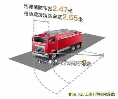

1、安全出口和消防通道应符合下列要求:
(1)厂区、库区消防通道应畅通,严禁占用消防通道。厂区、库区主要入口处应设置平面示意图。
(2)车间、库房、办公及其他建筑物内各部位安全出口和疏散标志齐全,应在明显部位设置应急疏散示意图(标识安全出口、疏散通道及指示、消火栓、灭火器、应急救护用品等)。
(3)安全出口门应完好无破损,能关闭自如;安全出口和消防通道禁止堆放物品,保持畅通。生产作业期间安全出口严禁上锁。
(4)安全出口严禁堵塞或变相用作其他用途;安全出口、楼梯和走道的宽度应当符合有关建筑设计防火规范的规定,并有应急照明。
