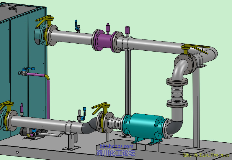

图中是我们做的泵的实验台,主要测试泵的流量和扬程,泵可以确定是没有问题的,其中管道为DN100,泵的额定扬程是23.2m,额定流量是76m3/h,但是实验的时候,发现泵的扬程和流量都上不去,出口阀门完全打开时测得的流量最大是23m3/h,把出口阀门完全关死时,最大压力也就0.02Mpa,也就是才2m的扬程,差距很大,而且在实验过程中发现泵的温升很高,换了好几台泵都是这样,请问这个问题应该是处在哪里啊,谢谢各位
泵的形式不知道,“变压器油泵--是一种全密封结构的,内置潜油运行的三相异步电动机直轴驱动一离心式或轴流式叶片泵”,这是网上找到的
流量和压力传感器也是确定没有问题的,蓝绿色的那个是泵,两端加了波纹膨胀节补偿位移。
我们水箱里的液位到了2/3水箱的高度,是高出整个泵体的,自然状态下水泵内部应该就是流满水的,水箱顶盖盖是打开的
关于各位提的气蚀的问题,因为我们初始液面的高度是高出泵体的,就是说接上泵以后,水自然流动到管道和泵体以内,液面也是高出泵体很多的,所以气蚀的问题应该不存在。
另外,后来我们经过试验,把出口的弯头去掉,改成一段长软管后,流量和压力都正常了,现在感觉还是出口弯头的问题。

    最终改进方案,在出口段加了一段300长的直管,出口的管径缩小为DN80,并把出口弯头半径加大后问题解决,但原理至今还是比较模糊,各位遇到类似问题可以参考一下

启动前灌泵、排气了吗,水箱是密闭的还是放空的
发表于 2017-8-30 11:06:22
这倒没有,不过我们油箱里的液位到了2/3油箱的高度,是高出整个泵体的,自然状态下油泵内部应该就是流满油的  详情 回复 发表于 2017-8-31 08:18

出入口都要排气

应该是做虚功,水箱呢水位多少,泵体有气
发表于 2017-8-30 14:35:42
箱里的液位到了2/3水箱的高度,是高出整个泵体的,自然状态下水泵内部应该就是流满水的,这种情况下泵体里也会有气吗  详情 回复 发表于 2017-8-31 08:25

至少泵进口要排气
发表于 2017-8-30 14:39:12
不是太懂,是应该再加一路排气的管道吗?  详情 回复 发表于 2017-8-31 08:26

明显的配管问题,你入口管线竟然比出口管线还细,入口不够抽的的
发表于 2017-8-30 16:52:08
可能是显示的问题,进出口都是DN100的  详情 回复 发表于 2017-8-31 08:26

出口应该设有缩颈
发表于 2017-8-30 20:28:40
出口没有缩颈,只是直接接了个弯头,不知道是不是有影响  详情 回复 发表于 2017-8-31 08:27

降低泵的安装高度,增加泵入口压力。
发表于 2017-8-30 21:09:21
泵基本在最低位了,再说也不差这0.1m吧  详情 回复 发表于 2017-8-31 08:27

建议改造,让泵体低于泵的进口管,并在泵进口管高点处排气!!!
发表于 2017-8-31 07:33:04
箱里的液位到了2/3水箱的高度,是高出整个泵体的,自然状态下水泵内部应该就是流满水的,这种情况下也需要泵体低于进口管吗,我感觉不差这0.1的高度差吧,毕竟测得结果差了一个量级了,另外加排气管是要怎么加压,如  详情 回复 发表于 2017-8-31 08:34
