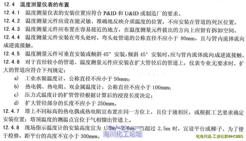

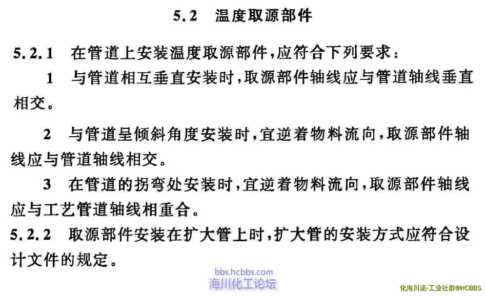

温度计安装要求

efei_74VIP会员 VIP会员 | 显示全部楼层       最后访问IP上海市
按照GB 50093-2013 自动化仪表工程施工及质量验收规范的要求,如下:注意这个标注是强制标准;

678-2VIP会员 VIP会员 | 显示全部楼层       最后访问IP四川省
建议您按《SHT 3012-2011 石油化工金属管道布置设计规范》12.4 温度测量仪表的布置  的规定进行布置和安装。供您参考
